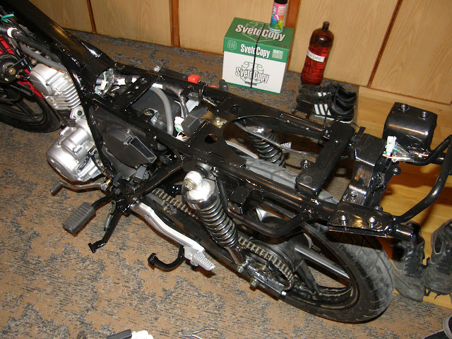

Голенький Сим:

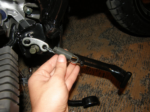

Боковая подножка. Из всех доработок - наверное одна из самых нужных. Если кто не знает как снимать пружину - отвечу- в крючек пружины вставляется длинное жало от отвертки и растягиваем пружину. Подножку откручиваем, болт отпиливается болгаркой. Ножовкой... полотна 2 даже хороших придется загубить
Ну и подкрасить хотябы из баллончика, чтоб не ржавело. Все, подножка работает как надо.

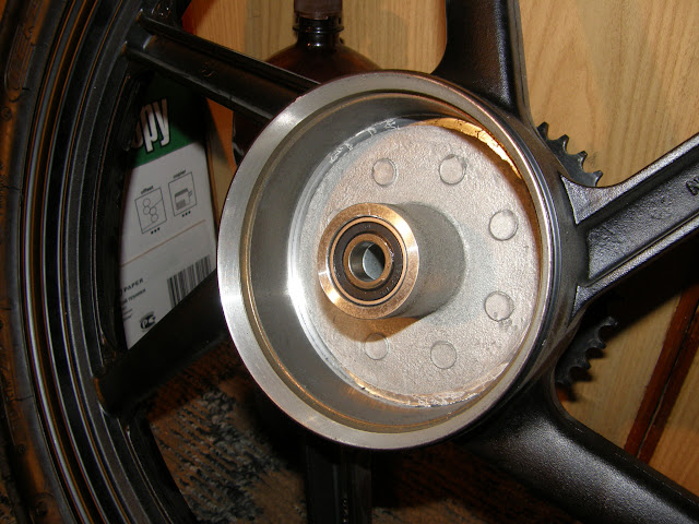

Дальше полез к заднему колесу. Для того, чтоб подобраться к гайке колесной оси - надо снять глушак. Ну или рожковым ключем подлезть. Их я правда не люблю- при таких усилиях затяжки грани гайки срываются, уж лучше головками. При откручивании глушителя -одна шпилька вывернулась из бошки, одна осталась. Забегая вперед - ту, которая вывернулась посадил на фиксатор резьбы.
Вообщем колесо я снял. Цепь кстати перетянута немного была - не очень плавно колесо ходило. Барабан колеса и тормозные колодки. Для того, чтоб их снять - надо снять шплинт, ну и дальше они вынимаются. Шплинты я рекомендую менять после 1-2 раз их сгибания разгибания при сборке/разборке. Звездочка 41 зуб. Натяжители цепи находятся внутри перьев.
Задний тормозной механизм в разборе. Ось ммм... как назвать... разводителя колодок была уже смазана. Для предотвращения залипания и попадания грязи снврцжи барабана на этой оси есть воилочное колечко.

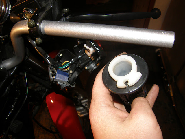

Ручка газа. Я ранее писал, что ходила плохо. Не мудрено. Разобрал пульт, снял грузик. Смазка была только в том месте, где ручка вращалась в пульте, да ито чуть чуть. По рулю, да еще по такой большой площади - ходила по сухому Пружины в карбе не хватало, чтоб затянуть трос обратно. Смазал чутка, собрал. Все офигительно. Стало чувствоваться момент, когда исчезает свобоный ход, натягивается трос и затем открывается заслонка.

Голенький Сим:
