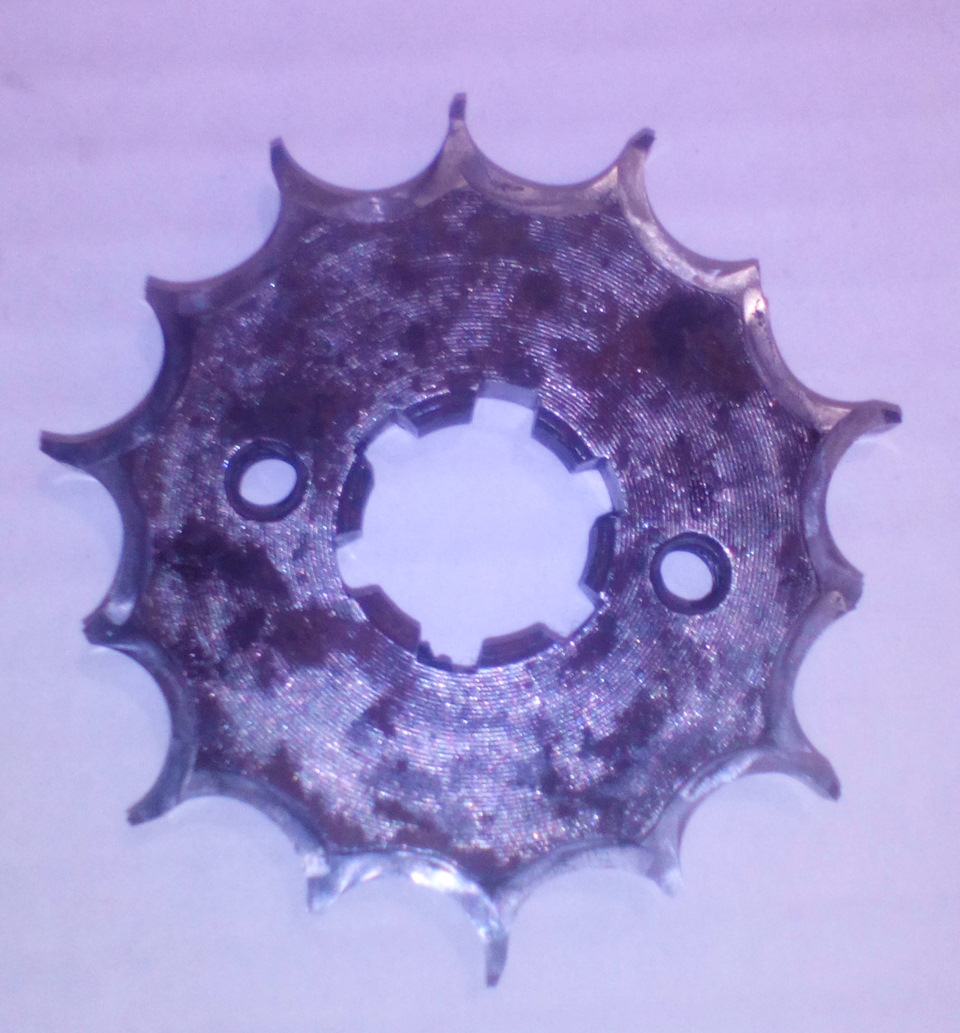

Ездил на сто. Сказали что звезда передняя слизалась и цепь проскальзывает. Надо менять. Такие дела. Когда трогаюсь на холодную -то ещё ничего, а когда прогреется -то проскальзывает цепь , от этого и удар.

Купил новую цепь, малую и большую звезды. Стал менять, а задняя звезда лучше чем та новая. И цепь тоже. Нормальную фирму брал. Поменял только малую звезду. Все тоже самое и осталось. Теперь буду все менять. Демпфер нормальный.
