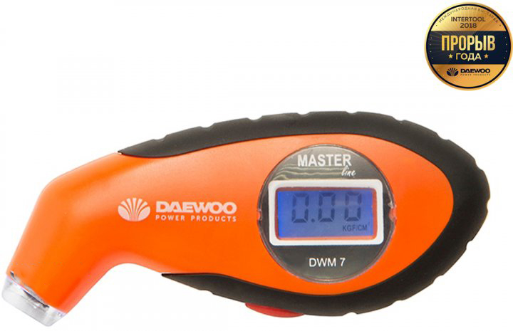

Я думаю надо сначала выяснить, кто чем, и как измеряет давление.
Вот например манометр на моём ножном китайском насосе завышает давление на 1атмосферу. Качаешь 3атм, проверяешь цифровым манометром - а там 2 атм.
1,802

Отличный манометр, очень точный. И у меня такой. Правда покупал на ибее лет 6 назад за 3 у.е.
И мне очень нравится, прежде всего точностью показаний.
Долго выбирал, в итоге взял этот.
Да и с машиной сочетается. :)
