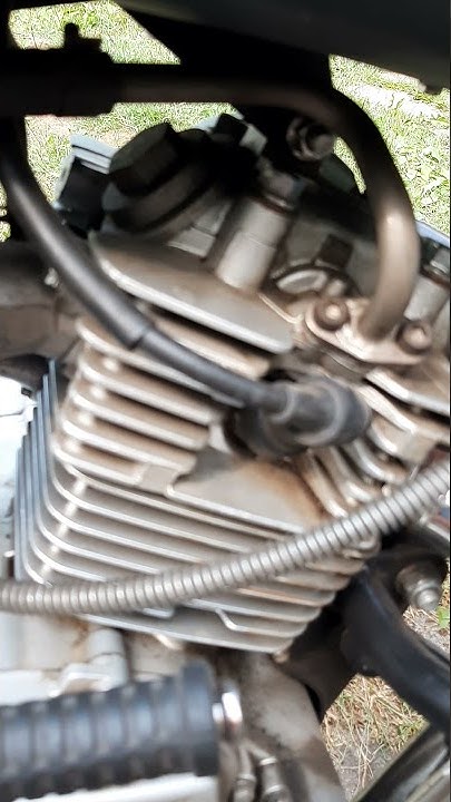

Здравствуйте, что то звенит на больших оборотах. Не знаю есть подозрения на клапаны, так как на них них не выставляли зазоры с самой покупки. Если это реально клапаны скажите какие должны стоять зазоры на клапанах? Заранее спасибо🤞
впуск 0,08 і 0,12 випуск
клапани не дзвенять, можливо це шатун чи палець

Здравствуйте, ещё раз можете сказать в чем проблема по этому видео

аналогичная проблема. На прогретом двигатели и обороты за 3т.

Здравствуйте, я решил эту проблему, у меня слетело стопорное кольцо поршневого пальца и съехал немного поршень, на данный стучат клапана либо из-за не правильно выставленный цепь грм, либо не хватает прокладки между поршневой и цилиндром
