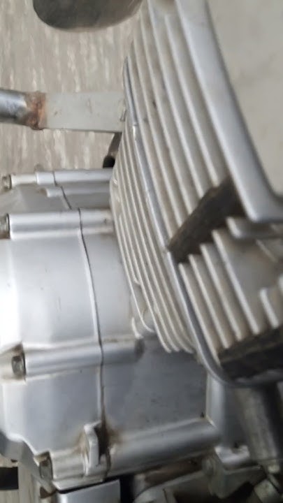

Всем доброго дня. Появился очень неприятный стук в двигателе. Подскажите что может быть. У кого какие мысли. Просто у нас в городе нет мото сервиса даже посоветоваться нескем. Видео прилагаются. https://youtube.com/shorts/J9zvmOEKnx0?si=0HgN8Ci2I4g9IgaV

Видео это такое себе видео... :)
Диагностика 1.
На левой крышке двигателя выкручиваешь пробку коленвала. подкладывешь на резьбу в крышке толстый картон, чтобы не повредить эту самую резьбу. Подходящим инструментом, например мощной отвёрткой, опираясь на картон в крышке, концом отвёртки пытаешься приподнять коленвал за гайку. Если есть стук, или видно глазками что есть люфт вверх-вниз, то привет умершему левому подшипнику коленвала, а точнее его посадке на левую цапфу. Я понятно объяснил? Лечится полной разборкой двигателя и заменой коленвала вместе с пошипником.

Да понятно. Я слышал что это случается у юбр ...

Увыесть небольшой люфт. Блин рано 37т.
И даже мне абыдна... :confused:
Ситуация не смертельная, оно ремонтируется, хотя не скажу что это совсем запросто. Ищи коленвал для начала. Плюс комплект прокладок, то-есть прокладки левой и правой крышек картера, под цилиндр, под головку цилиндра, под натяжитель цепи. Плюс сальники клапанов на всякий случай. Остальное, что понадобится, зависит от решения делать самостоятельно, или отдавать в ремонт человеку опытному и умеющему.
И да, ездить с этим самым люфтом нежелательно, ибо может размолотить посадочное под подшипник в картере, что не ремонтируется. Попасть на замену картера куда обиднее.

Плюс комплект прокладок, то-есть прокладка между половинками картера, прокладки левой и правой крышек картера
Между половинками картера прокладки нет на ybr. Там герметик используется.
4,931
Уппсссс... протупил, сорри, спасибо за уточнение. :) Исправил, дабы не вносить путаницу.
