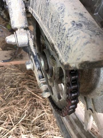

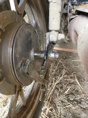

Автор - владелец Jianshe JS 125-6C Z6 :
С самого начала на моем мотоцикле заднее колесо было смещено влево, сейчас хочу поменять резину на большую и думаю, она будет крыло задевать на кочках. Прикрепляю фотографии втулок, есть подозрение, что там что то не так.
P.s. Мопед не мой, я просто разместил объяву:D На моем мопеде этот элемент устроен несколько иначе, поэтому я затрудняюсь с поиском правильного ответа.

Если нет достойной квалификации в необсуждаемых вариантах, то лучше самому не браться. Надо нанять специалиста. Опытного. Именно по JS-125. В общем, высылайте сначала дензнаки, по получении предоплаты так и быть, возьмусь за этот тяжкий и опасный труд. И это... есличё, не поминайте лихом... /images/smilies/frown.gif
ПиСи. А там втулки не перепутали случайно местами? Я не помню, как на моём стоЯт. /images/smilies/eek.gif
мастер гаварай что калес мапеда правилна есля резин не кушай и пряма ехай кагда рука отпускай.

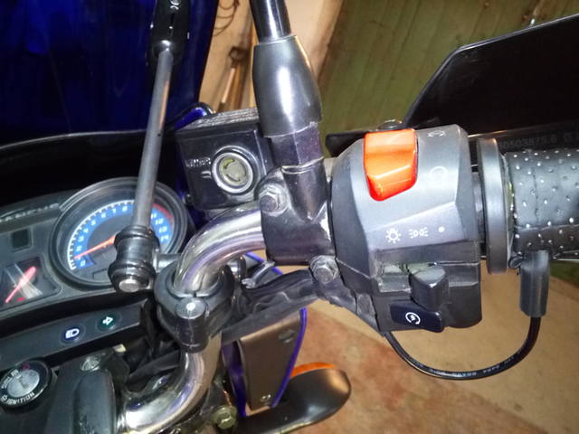

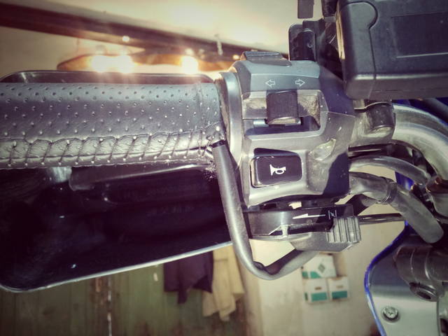

На левом пульте: моргалка дальним, переключатель ближний-дальний, переключатель поворотов,кнопка сигнала, рычаг подсоса.
На правом пульте : переключатель стоп-двиг, переключатель света, кнопка стартера.
Половинки пультов соединяются в обхват трубы руля двумя винтами М6, для защиты от проворачивания на верхней половине пульта есть шип - он входит в отверстие в трубе руля. Диаметр трубы руля 22.5 мм.

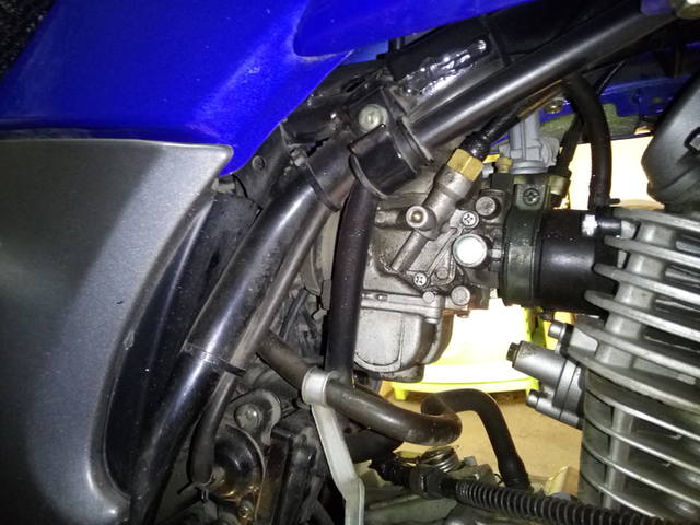

От рычага подсоса идет трос до топливного корректора карбюратора. Карбюратор Teikei Z24V.
tim2813, премного благодарен. Надо воплощать! Ибо подсос таки задрал. Стал самопроизвольно включаться, когда быстро ехаешь. Соответственно мотор пердит-не тянет, и приходится на ходу где-то там искать и опускать этот рычаг.
