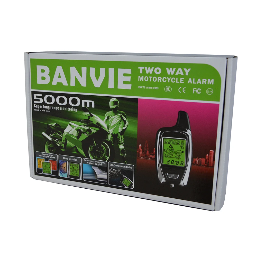

Купил такую:
ru.aliexpress.com
Поставил на Кота (YZF). Всё работает. Проверено. Можно заказывать следующую. Пришла. Установили на Ёжика (YBR). Проработала сутки и перестала отзываться на пульт. Тыкаю на кнопки на нём — никакой реакции, показывает, что нет связи. Причём вначале работало через раз. То никакой реакции вчера вечером. Но вечером в гараже всё работает. И с утра в гараже тоже. Потом ездил по делам, ставил пару раз на охрану, работало. А в обед на работе — тишина. И сейчас тоже. Сколько ни тыкай, не отзывается.
Сама-то сигнализация на моте вполне жива. У неё есть такая особенность: при остановке двигателя она пищит и напоминает, что надо поставить на охрану. Пищит через колокол, а также на пульт подаёт сигнал: он тоже пищит, вибрирует и мигает экраном. И вот, что озадачивает, в этом плане ничего не изменилось. То есть пульт принимает сигнал. А отправить не может. В комплекте два пульта, со вторым такая же ситуация. Пробовал буквально приложить пульт к антенне — без толку. Заглушишь двигатель — оба пульта наперебой пищат и мигают, но при нажатии на кнопки ничего не происходит...
Что же это может быть? Бывает такое, что пульты «отвязываются». Но тогда бы они не принимали сигнал с блока управления. А тут получается, что связь есть — но односторонняя. В чём же проблема? Теряюсь в догадках. Брак? Но где? Сигнализация, вроде бы, работает себе исправно, это пульты почему-то её не видят, но почему сразу оба? Или, всё же, где-то в самой сигнализации проблема, с антенной или БУ?
Прежде чем открывать спор на Али, хочется понять, хотя бы примерно, что происходит.
