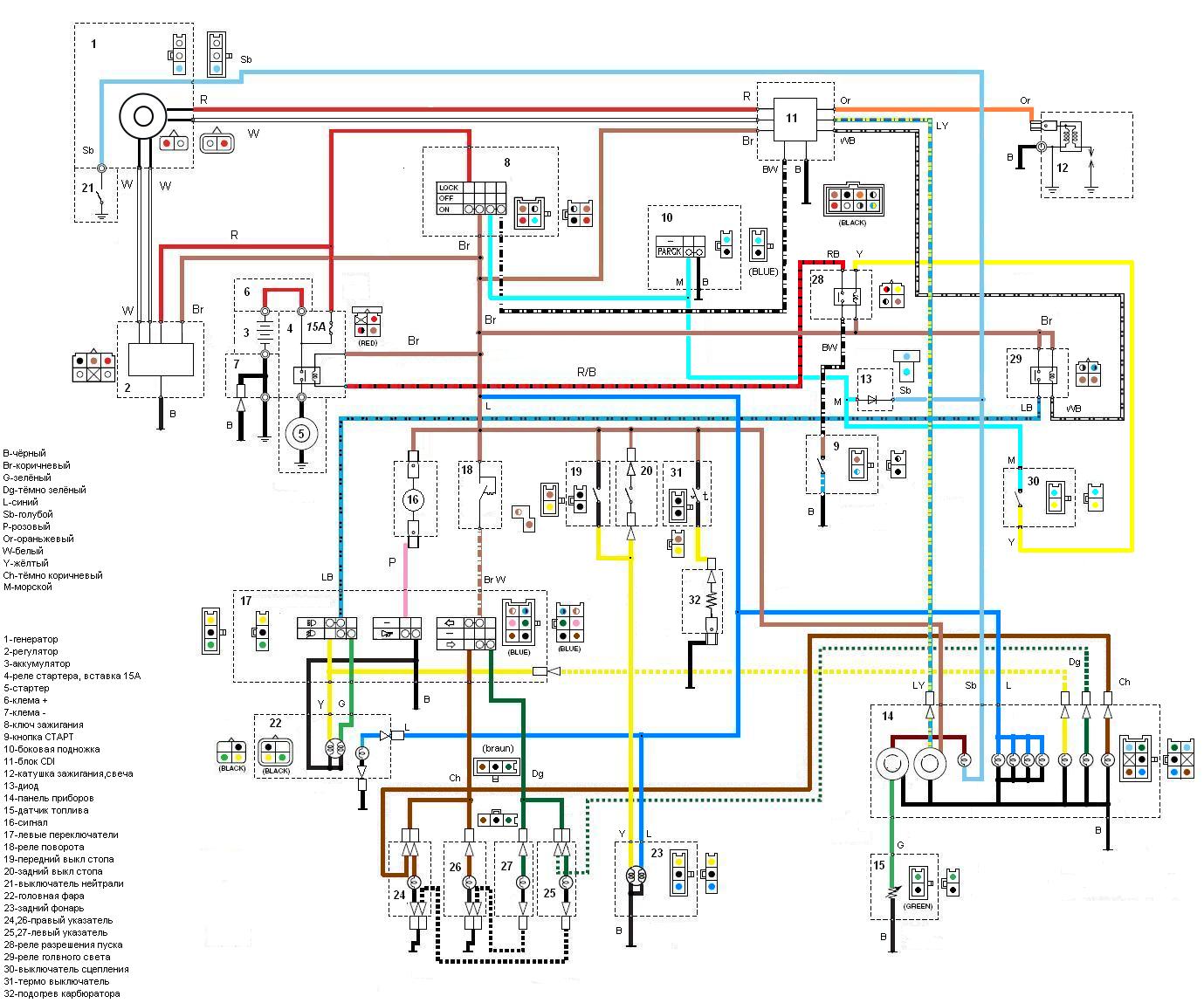

Смотрим на схему. За пуск отвечают следующие элементы на схеме:
9 - кнопка стартера
28 - реле разрешения пуска
30 - кнопка, размыкающаяся при выжимании сцепления
10 - боковая подножка. У тебя выкинута (постоянно разомкнута).
Я бы сначала проверил 30-ю позицию: это клеммная колодка с желтым и голубым проводами в морде, а так же в самом пульте кнопка: снять колодку, запихнуть в ее часть со стороны пульта тестер в режиме звонилки, нажать кнопку и убедиться, что звонится. Если кнопка не пашет, то разбираем пульт (наверно достаточно будет рычаг снять) и чистим её.
Затем проверил бы клеммы на реле 28. Если они в нормальном состоянии, то попробовал бы заменить его на автошное на 4 контакта. Где само реле находится не знаю, но подозреваю, что под баком.
