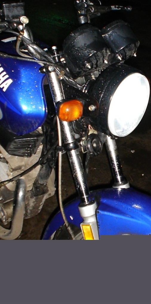

А можно подробнее о шланге? 1. Фирма. 2. Длина. 3. Где покупалсо. 4. Сколько стоит. 5. Фото Спасибо! 1. Конкретно мой шлан хз какой фирмы.
2. Стоковый 80см, я взял такой же длины, но можно было брать 70см. Там фиттинги сантиметра по 3. Короче, 70см вполне хватит. При покупке стоит обратить внимание на форму фиттингов, ибо их разновидностей по форме - множество.
3. Я покупал в "ЯМАТО" на ул. Строителей (Киев).
4. СтОит в районе 300грн сам шланг и по 100грн каждый фиттинг.
5. Фото прилагается.
Ставить шланг ради тюнинга - не стоит: тормоза координально не меняються, т.е. эффект есть, но не на столько, штоп выкидывать 500грн, это лично мое мнение. Если родной шланг вышел из строя - нет смысла покупать такой же: он не на много дешевле армированного, но если с ним все хорошо - овчинка не стоит вычинки...
