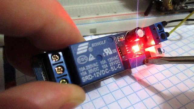

P.s. Эта схема проста, но несовершенна. Так при выключении габаритов клапан закроется, но масло оставшееся в трубке ниже клапана будет какое-то время течь. Устранить этот недочет можно установкой еще одного бензокрана для полного закрытия магистрали.
Или выполнить питание клапана через таймер с регулировкой времени открытия-закрытия, а бензокран использовать как запорный.
https://ru.aliexpress.com/af/%25D1%2582%25D0%25B0%25D0%25B9%25D0%25BC%25D0%25B5 %25D1%2580-%25D1%2580%25D0%25B5%25D0%25BB%25D0%25B5-12-%25D0%25B2.html?SearchText=%D1%82%D0%B0%D0%B9%D0%B C%D0%B5%D1%80+%D1%80%D0%B5%D0%BB%D0%B5+12+%D0%B2&d =y&initiative_id=AS_20190226112528&origin=n&catId= 0&isViewCP=y&jump=afs
